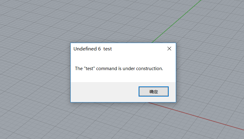

HI：
我在使用vs2017制作c++插件，但是插件载入后运行指令，软件却提示如下错误
 ![Y5O0O3%7BF%2414%7DOFGT4BGJ(KY](https://discourse-cdn-aws1.com/mcneel/uploads/mcneel_cn/original/2X/2/2e6bf7aec9c5c6181cf6fdaf04ea2967a5bcddba.png)
以下是我的代码
> **[test.zip](https://drive.google.com/file/d/1hrm1rM5cKA82qqlWJecoOQ-UxQpgx6BD/view?usp=drive_open)**
> Google Drive file.
请教这个问题如何解决？

你好，指令名称不要设置为“test”，这个词应该是被 Rhino 保留了。项目名称可以设置为 test，但指令名称千万不要设置为 “test”，换一个不这么特殊的词，也不要用 Rhino 现有指令的名称。

Hi:
谢谢你的回复 @Jorin, 问题已经解决了。
