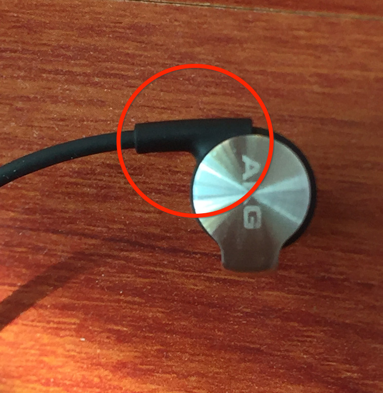

我采用了剪切的方式建模，但总觉得应该有更好更有效的方法，请大神指教一下。

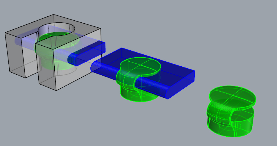

金屬的部分可用三個物件布林運算得到。
 ![](https://discourse-cdn-aws1.com/mcneel/uploads/mcneel_cn/original/2X/6/6abe3890ee8f68cf34da31b3d04ffdd3f7269fa3.jpg)
 ![](https://discourse-cdn-aws1.com/mcneel/uploads/mcneel_cn/original/2X/5/5b50c8391221920056423a40834c031a65b4df9c.jpg)
這次不上傳模型，請自行嘗試看看。
