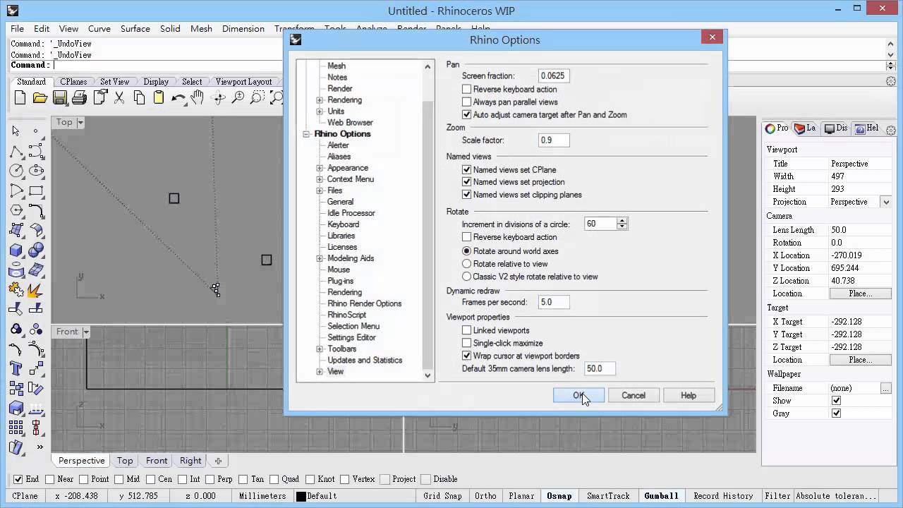

確定了,當 Floating viewport 在第二個螢幕放到最大時,平移該 Floating viewport 時 Linked viewports 功能失效,但是平移 Rhino 主視窗的作業視窗時沒問題。
這是因為目前 Rhino 5 的 Options > View > Auto adjust camera target after Pan and Zoom 功能損壞的關係,Rhino 6 已經修好了。這個功能是當你持續放大物件的某個部分時視圖攝影機的目標點會自動調整到物件上,避免視圖攝影機變成小小一個而目標點又離物件很遠導致視圖無法再放大的情形。3dconnexion 我記得有類似的功能,所以不會有這樣的問題。

示範 Auto adjust camera target after Pan and Zoom 改善 Zoom in 卡住的問題:
(註:Rhino 5 的這個功能損壞。)
