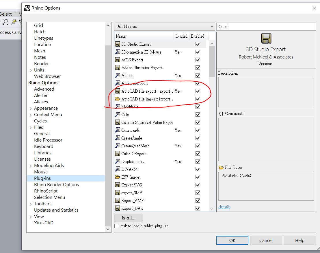

後來想起因為Plug-in 可能沒有勾選,檢查一下確實沒有勾選。
但疑惑的是,這事是發生Rhino 6 更新後,不知為何系統就將部分功能勾選關掉?
而且我的卡巴斯基防毒軟體會擋更新後的Rhino 6 ,縱使於防毒軟體中已將Rhino6 設為信任,但卻依然會擋? 因此在使用Rhino 6 時,必須先將防毒軟體關閉,才能執行。令人困擾? 不知有無解法?
