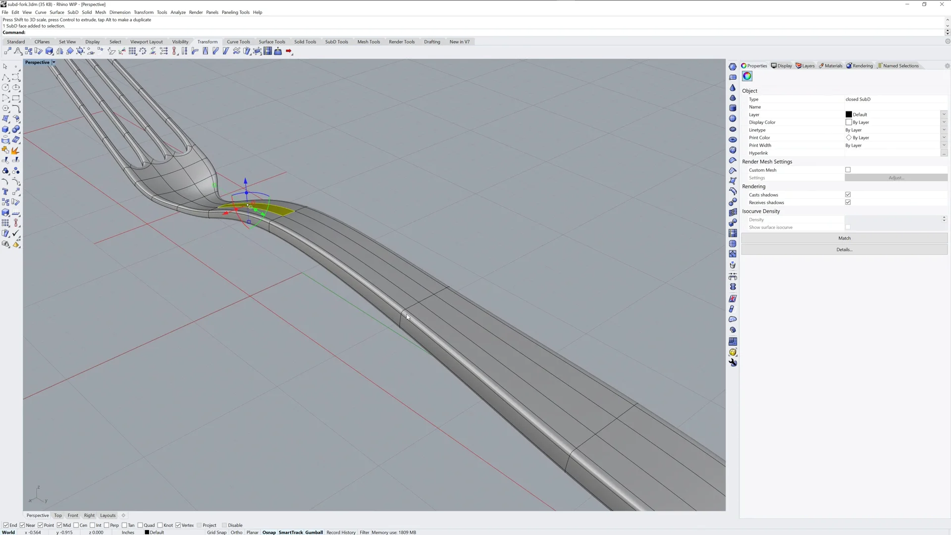

目前Rhino WIP有開發類似的功能取代T-Splines,以下是一些介紹 : Rhino 7 Feature: Subdivision Geometry - SubD - McNeel Forum
使用教學影片
您若有Rhino 6就可以申請Rhino WIP的試用。

SubD 功能现在 RhinoWIP 版中基本已经实现,例如看这里的几个教学
http://tips.cn.rhino3d.com/2020/02/rhino-wip-subd-modeling-mouse-top-cap/
