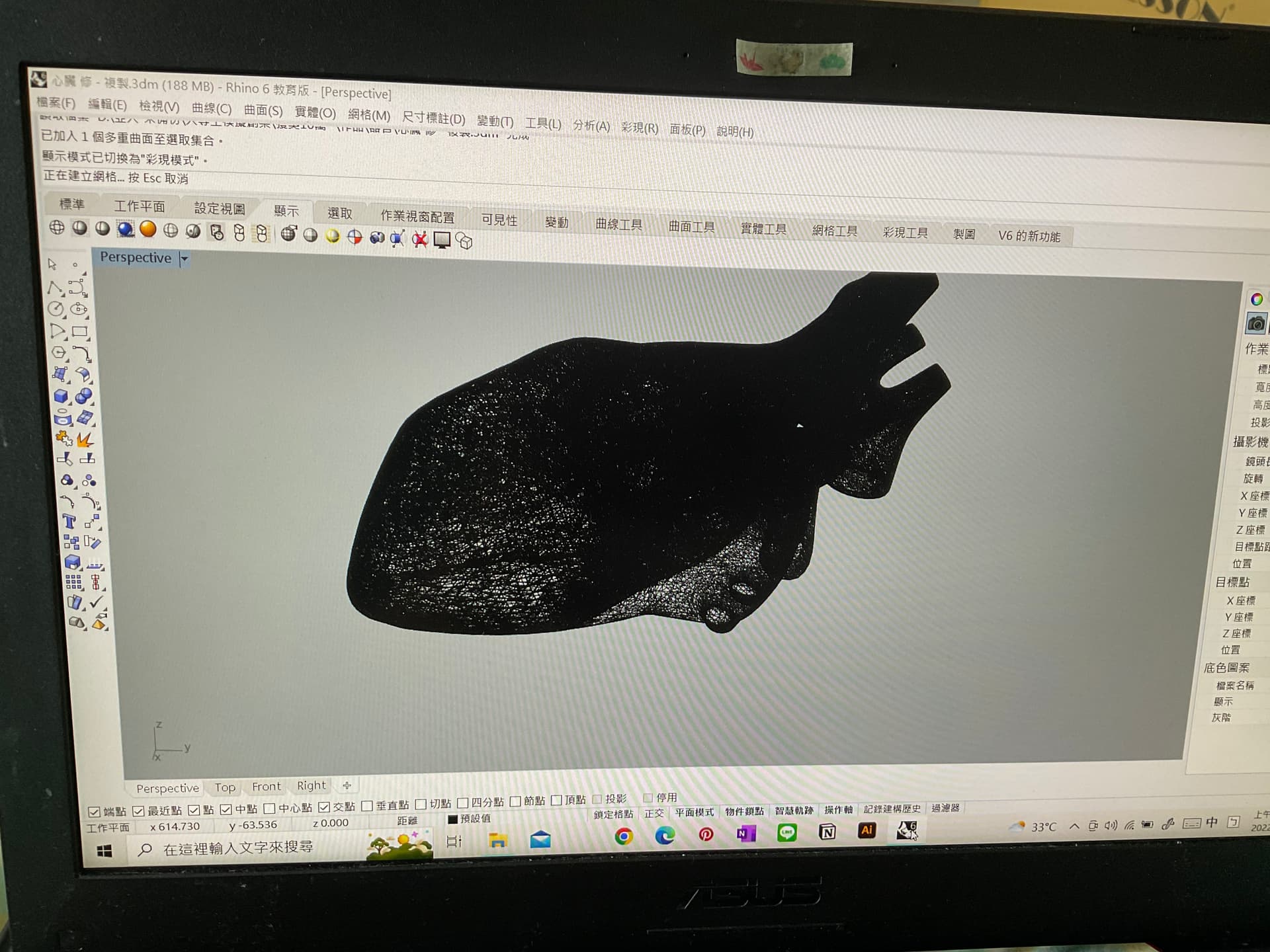

原本使用rhino7 著色模式和彩現模式編輯,但忽然就自動跳轉成框架模式,就再也回不去了,上方視窗目前顯示已切換為“彩現模式”
有試過降檔成rhino6,也沒辦法
已嘗試提升電腦效能,也嘗試刪了其他的軟體,仍無法跳轉回去

请问你有更新 Rhino 7.19 与显卡驱动? 如果有请继续在 Rhino 指令行执行 SystemInfo 指令,然后把弹出内容保存后附件上传,也顺便麻烦提供一下这个 3dm 文件。
我有更新了,但還是沒辦法![]()
但剛剛重新拿舊檔編輯已經沒事了謝謝![]()
可能是檔案原本就複雜,再加上之前沒注意,在多重曲面和網格間轉換太多次,導致網格細分太多,所以電腦才跑不動
