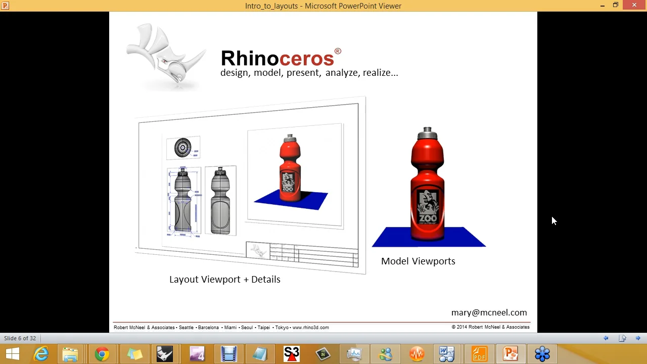

如果只是需要快速出工程图,而并不是需要真正的输出矢量图,建议使用子视图出图(Layout)的方式,请浏览下面的教学,这里也有更多关于快速出图 Layout 的一些教学资料 Introduction to Layouts in Rhino [McNeel Wiki] 希望能帮到你

raster出图意味着打印后的质量不能保证。我有时打印很大的图,超出那些规格大小时raster图就不好看了。 那个PDF文件里有详细解释,这个不知道能不能scipt出来,或者加入到V6里。
